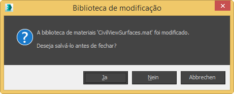

  3. No navegador de material/mapa, clique com o botão direito do mouse na entrada do arquivo da biblioteca e selecione Fechar a biblioteca de materiais.
    O 3ds Max perguntará se você deseja gravar as alterações realizadas na biblioteca. Clique em Sim.
    Nota: Também é possível clicar com o botão direito do mouse na entrada do arquivo de biblioteca, selecionar o caminho e o nome da biblioteca e selecionar Salvar ou Salvar como. Quando você seleciona Salvar como, é possível especificar um novo nome de arquivo e também salvar como compatível com uma versão anterior do 3ds Max, até três versões anteriores.
