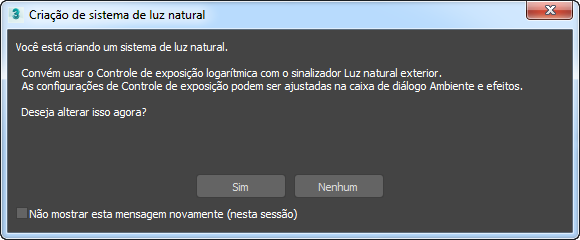

Independentemente do método usado, se você adicionar um sistema de Luz natural sem método de controle de exposição, o 3ds Max pedirá, automaticamente, que você aplique um controle de exposição apropriado. Use sempre o controle de exposição mais adequado ao agente de renderização atual.
| Agente de renderização | Controle de exposição recomendado |
| Linha de digitalização padrão | Logarítmico |
| Quicksilver | Câmera física |

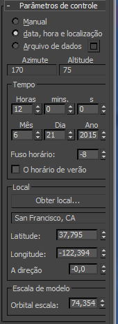

Os controles da localização geográfica e da hora do dia estão no painel Movimento. A hora padrão é meio-dia e o fuso horário padrão baseia-se nas configurações locais de seu computador. A localização padrão é São Francisco, CA.
A luz direcional criada pelo sistema é gerenciada por dois controladores especiais: Data solar e Hora solar. Após você criar o sistema, pode acessar aos parâmetros de criação (hora e data, localização e escala orbital) no painel Movimento da luz direcional. Os parâmetros estão inter-relacionados, pelo que você pode ajustá-los em qualquer ordem. Geralmente, é mais fácil escolher um localização primeiro e, a seguir, ajustar a data e hora. É possível acessar os parâmetros dos objetos luz solar ou claraboia selecionados no painel Modificar. O raio da rosa dos ventos também é editável no painel Modificar, após selecionar o objeto rosa dos ventos.

Sistema luz do dia e, quando solicitado para adicionar um controle de exposição, clique em Sim. Adicione o sistema Luz do dia em uma viewport.

Exibe o azimute e altitude do sol. Azimute é a direção do sol da bússola em graus (Norte=0, Leste=90). Altitude é a altura do sol acima do horizonte em graus (Nascer do sol ou Pôr do sol=0).
Fornece configurações de hora, data e fuso horário.
Se a localização escolhida usar Horário de verão, marque a caixa de seleção Horário de verão. O sistema Luz solar ajuste o azimute e altitude do sol em conformidade durante os meses de verão.

Hora). Clique na guia Fuso horário e, a seguir, exiba a lista de localizações mundiais e respectivos fusos horários. Fornece controles para definir a localização de sua cena no mundo.
