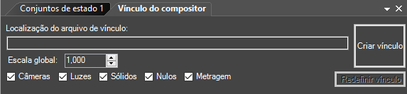

  3. No menu Compositor, escolha a Vista Compositor e então escolha Compositor Link.
    O último comando abre o painel Compositor Link na parte inferior da caixa de diálogo Conjuntos de estado.
  4. No painel Compositor Link, clique em Criar vínculo e especifique o caminho e o nome para o arquivo de vínculo.
    Isso cria o arquivo de vínculo, que agora está pronto para ser enviado para o Effects.

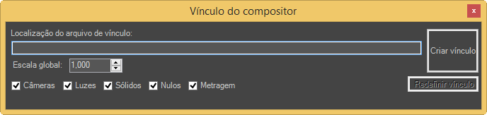

  5. Inicie o After Effects e, no menu Arquivo, escolha Abrir Compositor Link (Autodesk).
    Isso abre a caixa de diálogo Configurações do Compositor Link.
  6. Clique em Criar vínculo e, em seguida, navegue até o arquivo de vínculo criado na etapa 4 e abra-o.
    Os ativos estão listados no painel Projeto After Effects e o botão principal da caixa de diálogo Configurações do Compositor Link agora mostra "Atualizar para Link". Além disso, o vínculo é dinâmico, como você verá nas próximas etapas.
