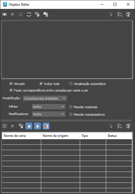

Para adicionar um objeto XRef
Caixa de diálogo Objetos Refex
  1. Selecione o menu Arquivo Referência Objetos Refex.
    A caixa de diálogo dos objetos xref permite escolher entre mesclar as transformações, mesclar materiais e mesclar os manipuladores.
    Nota: Se você deseja manter as entidades de referência externa (transformações, materiais, manipuladores ou modificadores), assegure-se de mesclar transformações, mesclar materiais e mesclar os manipuladores estão desativados e modificadores estabelece-se em refex antes de passar para a próxima etapa.
    Dica: Para incluir todos os objetos e ignorar a caixa de diálogo Mesclagem de refex, ative a opção Incluir tudo na caixa de diálogo Objetos Refex antes de clicar em Criar registro de refex de arquivo.
  2. Clique no botão Criar registro de refex de arquivo na caixa de diálogo Objetos Refex. A caixa de diálogo Abrir Arquivo é exibida. Selecione o arquivo que desejar, realçando na lista e, a seguir, clique em Abrir. A caixa de diálogo Mesclar XRef é exibida.
    • Se fundir os manipuladores Alternar está desativada antes de clicar em Criar refex registro do arquivo, os manipuladores aplicado para os objetos de Xref são vinculados a (referência externa) o arquivo de origem. De forma similar, os modificadores lista suspensa fornece três alternativas para como lidar com modificadores de objetos.
    • Se a mescla de materiais Alternar está desativada antes de clicar em Criar refex registro do arquivo, materiais aplicados para os objetos de Xref são vinculados a (referência externa) o arquivo de origem. Se a opção Mesclar materiais estiver ativada, os materiais serão mesclados à cena principal.
    • Se a alternância para Mesclar transformações estiver desativada antes de você clicar em Criar registro de refex de arquivo, as transformações aplicadas a objetos Refex serão vinculadas ao arquivo de origem (referenciado externamente) e não poderão ter quadros-chave no arquivo principal. Se a opção Mesclar transformações estiver ativada, as transformações serão mescladas à cena principal e poderão ter quadros-chave.
  3. Selecione os objetos que você deseja que apareçam na cena principal como objetos Refex.
    É possível selecionar vários arquivos mantendo pressionada a tecla Ctrl e realçando-os na lista. Se a cena de origem tem muitos tipos de objetos que você não precisa incluir, é possível filtrar a lista usando os botões de opção dos tipos de lista. Utilize o botão todas para selecionar todas as entradas, Nenhum para não selecionar nenhuma entrada e o botão Inverter para realçar o oposto de sua seleção atual. Você também pode escolher exibir influencia e selecione as influências.
  4. O registro de refex aparece na parte superior da caixa de diálogo Lista de objetos refex e tem o mesmo nome que o arquivo de origem. As entidades de referência externa são exibidas na lista inferior, onde uma entidade pode ser um objeto, um controlador, ou um material. Faça escolhas adicionais neste momento, se quiser. Você pode controlar a maneira como os objetos serão atualizados (automaticamente ou sob demanda). Atualizando o registro de refex é executada no nível: todos os objetos, transformações e materiais de um único registro de refex são atualizadas ao mesmo tempo.
