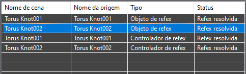

Para alterar um objeto XRef em um Objeto de cena local
Na caixa de diálogo Refexs (Arquivo > Referências > Objetos Refex)
Lista Entidades da caixa de diálogo Refex
Realce o objeto Refex na lista de Entidades (lista inferior) e clique em (Mesclar na cena). O objeto xref full-fledged se torna um objeto na cena, fornecendo acesso a sua pilha.
Dica: Esse botão também está disponível na lista de Registros superior, na qual mescla todas as entidades do registro de origem realçado na cena principal (atual).
