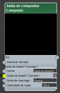

O Nó de Saída do compositor especifica o resultado final dos Conjuntos de Estado esquemáticos conforme gerado com o menu Compositor
Vínculo do Compositor e menu Compositor
funções Criar PSD.
Conforme ligado por predefinição, a seção de controles sob a miniatura contém uma camada para cada nó de Bitmap de Saída de estado. Na vista Elementos de renderização (Compositor
Autobuild Compositor View (RE), há uma camada para cada nó composto do estado. Para cada camada, é possível especificar o nome, as imagens bitmap e de máscara, um modo de mesclagem e a opacidade. Também é possível reconectar os nós de saída de estado para modificar a ordem da camada.
Além disso, o nó Saída do compositor fornece os seguintes controles:
- Para usar o menu ativado com o botão direito do mouse do nó, clique com o botão direito do mouse no nó e selecione Extensões de seleção de zoom ou Atualizar.
- Para adicionar uma camada na composição, conecte um nó Saída de bitmap à conexão Adicionar camada.
- Para excluir uma camada, clique com o botão direito do mouse no título da camada e selecione Excluir camada.
- Para alterar o modo de mesclagem de uma camada, clique no campo Normal próximo ao parâmetro Modo de mesclagem. Escolha o novo modo de mesclagem na lista pop-up.
- Para ativar uma camada na saída, clique no botão X na extremidade direita da camada. X significa que está ativada e em branco significa que está desativada.
- Geralmente, os bitmaps são totalmente opacos, embora o nó Saída do compositor considere a transparência alfa. Para alterar a opacidade, clique duas vezes no campo numérico na camada Opacidade e insira um novo valor.
- Para aplicar uma máscara a uma camada, conecte um nó de bitmap à camada Máscara. A máscara de imagem não precisa ser proveniente da saída renderizada. É possível alterar a imagem que qualquer nó de bitmap usa ao clicar em seu campo Nome do arquivo e especificar uma imagem diferente.
