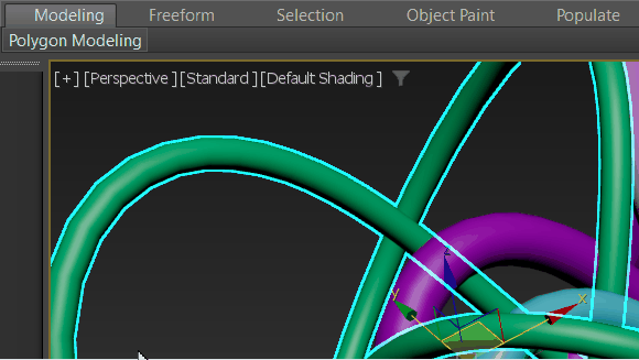

Você pode acessar rapidamente várias estatísticas relacionadas à sua seleção atual e a toda a cena.
Para usar a exibição de estatísticas da viewport:
caixa de diálogo Configuração da viewport
painel Estatísticas.
Mostrar estatísticas.
É possível personalizar as estatísticas da viewport, ativando e desativando as opções no painel Estatísticas da caixa de diálogo Configuração da viewport. As seguintes estatísticas refletem todas as opções ativadas.
A primeira coluna lista as estatísticas para toda a cena, enquanto a segunda só faz referência aos objetos selecionados.
Exibe o número de polígonos na cena e seleção.
Exibe o número de faces triangulares na cena e seleção.
Exibe o número de bordas na cena e seleção.
Exibe o número de vértices na cena e seleção.
Os quadros por segundo são exibidos na viewport.
