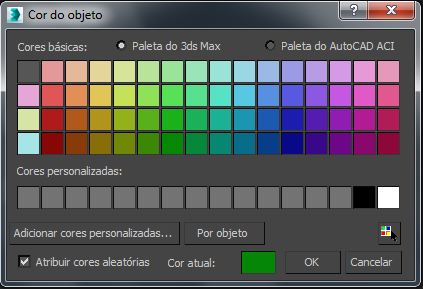

A caixa de diálogo Cor do objeto contém duas paletas de cores utilizadas para definir a cor da estrutura de arame de um objeto. Esta é também a cor da superfície vista em um viewport sombreado.
Por padrão, o 3ds Max atribui cores aleatoriamente, à medida que os objetos são criados. As cores são selecionadas a partir da paleta atual na caixa de diálogo Cor do objeto. Se você ativar as opções Personalizar

Ao utilizar a paleta do 3ds Max, a caixa de diálogo Cor do objeto conterá uma paleta de 16 amostras de cores personalizadas. É possível definir qualquer cor para cada uma das 16 amostras de cor ao selecionar uma amostra do grupo de cores personalizadas e, em seguida, clicar em Adicionar cores personalizadas.
É possível alternar entre duas versões da caixa de diálogo Cor do objeto a qualquer momento ao clicar no botão apropriado Cores básicas:
Utilize esta versão quando desejar trabalhar com uma paleta de cores menor ou quando desejar definir as cores da estrutura de arame de um objeto personalizado.
Utilize esta versão quando desejar atribuir cores de objetos que coincidam com o índice de cores do AutoCAD. O uso das cores ICA é útil se você planejar exportar objetos para o AutoCAD e se desejar organizá-los por cor de objeto, ou quando desejar fazer uma escolha a partir de uma ampla seleção de cores.

Um conjunto de 64 cores padrão, disponível somente quando a paleta do 3ds Max estiver ativa.
Exibe 16 cores personalizadas quando a paleta do 3ds Max estiver ativa. Para escolher uma cor personalizada, clique em sua amostra. Para definir ou alterar uma cor personalizada, clique em sua amostra e, em seguida, clique em Adicionar cores personalizadas.
Disponível somente quando a paleta do 3ds Max estiver ativa. Clique nesta opção para exibir a opção Seletor de cores, que permite modificar a cor personalizada selecionada. Ao clicar em Adicionar cores personalizadas com uma cor básica escolhida, a caixa de diálogo alternará para a primeira cor personalizada antes de abrir o Seletor de cores.

Exibe o número ICA para a cor selecionada. Disponível somente quando a paleta do AutoCAD ACI estiver ativa.
Abre a caixa de diálogo Selecionar objetos, que lista todos os objetos que utilizam a cor atual como cor da estrutura de arame.
Com essa opção ativada, o 3ds Max atribui uma cor aleatória a cada objeto criado. Com essa opção desativada, o 3ds Max atribui a mesma cor a cada objeto criado até que a amostra de cor seja alterada. Esta configuração afeta somente as cores da estrutura de arame quando a opção Por objeto estiver ativada como o método de cores.
Exibe a cor ativa (se nenhum objeto estiver selecionado) ou a cor atual. Clique na amostra de cor para abrir a caixa de diálogo Seletor de cores, que permite combinar uma cor personalizada.
