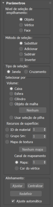

A implementação Parâmetros aparece.
Se escolher Objeto de malha, deve, então, clicar no botão Nenhum e selecionar um objeto para usar como o volume de seleção.

Permite determinar se as faces selecionadas estão total ou parcialmente no volume definido quando define Nível de seleção da pilha como Face.
Estes controles permitem definir a seleção com um primitivo, um objeto de malha, ou por características de superfície.
Além de objetos de malha, poderá usar objetos patch e objetos NURBS. Além disso, se ativar a implementação Seleção suave
Usar seleção suave, é possível usar objetos spline e sistemas de partículas para definir a seleção. Essa última opção é bastante efetiva, pois a seleção muda à medida que as partículas se movem.
[botão Objeto de malha] Clique nesse botão e selecione um objeto para definir o espaço de seleção. Não é necessário selecionar Objeto de malha primeiro, mas é preciso escolher Objeto de malha para usar o objeto como um volume. Após você selecionar um objeto, seu nome aparece no botão. Este botão é denominado "Nenhum" se nenhum objeto foi selecionado.
Define a seleção por características de superfície ao invés de um volume geométrico. Embora não tenha vínculo significativo com volume essa opção foi adicionada porque Seleção de volume é um modificador processual, e Seleção de malha é explícito. Agora, mesmo se a topologia mudar, a Seleção de volume vai selecionar consistentemente as faces ou vértices usando um material ou grupo de suavização em particular.
Indique qual o tipo de característica de superfície onde basear a seleção escolhendo uma das seguintes opções:
Você também pode arrastar e soltar um mapa de umaranhura de exemplo do Editor de material. Se o Editor de material slate estiver aberto, será possível arrastar de um soquete de saída de um nó do mapa e soltar nesse botão. Você também pode arrastar e soltar de um botão de mapa no Editor de material ou de qualquer outro local da interface do 3ds Max. Quando larga um mapa no botão de mapa, uma caixa de diálogo pergunta se deseja que o mapa seja uma cópia (independente) ou uma instância do mapa de origem.
Para ajustar os parâmetros do mapa (por exemplo, para atribuir um bitmap ou alterar as configurações de coordenadas), arraste o botão Mapa para o Editor de material e certifique-se de soltá-lo como uma instância. No Editor de material compacto, queda Compactar o mapa sobre uma ranhura de amostra não utilizados. No Editor de material slate, solte-o sobre a Vista ativa.
Estes controles são normalmente usados quando o gizmo foi transformado fora de sua orientação original para o objeto.
Redimensiona o gizmo para caber ao redor do objeto ou seleção anterior na pilha. Mantém qualquer rotação anterior.
Recentraliza o gizmo do objeto ou seleção anterior na pilha. Mantém qualquer escala ou rotação anterior.
Retorna o gizmo ao seu tamanho e orientação padrão. Cancela o efeito de todas as transformações anteriores.
Quando ativado, ajusta automaticamente o tamanho e forma do gizmo para caber no objeto quando você altera a topologia subjacente (por exemplo, transformando vértices).
Estes controles, disponíveis somente no nível de seleção Pilha de vértices, permitem definir um enfraquecimento de influência gradual entre os vértices selecionados e não selecionados. Consulte a implementação de Seleção suave (Editar/Malha editável).
