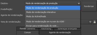

No 3ds Max, você pode renderizar com o uso da
caixa de diálogo Configuração de renderização ou da caixa de diálogo Renderizar para textura.
Na lista suspensa Destino, escolha o botão Enviar para renderização de rede.

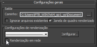

Se você estiver usando a caixa de diálogo Renderizar para textura, em seguida, na implementação Configurações gerais, clique para ativar a Renderização de rede e, depois, clique em Renderizar na parte inferior da caixa de diálogo.
O 3ds Max abrirá a caixa de diálogo Atribuição de trabalho de rede, que permite tomar decisões final sobre o trabalho e enviar sua animação para os servidores de renderização.
Será exibida a caixa de diálogo Atribuição de trabalho em rede.
Se você usar Publicação de vídeo, defina a localização de arquivo com a opção Adicionar evento de saída da imagem. Depois de clicar em Executar sequência, certifique-se de ativar Renderização de rede antes de clicar em Renderizar.

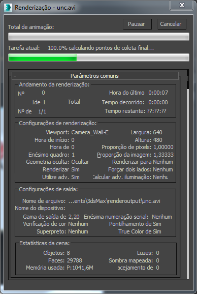

Quando a renderização de rede começar em um servidor, a caixa de diálogo Renderização aparecerá nas máquinas que executam o serverapp.exe. Se uma máquina estiver executando a versão de serviço, nenhuma caixa de diálogo será exibida.
