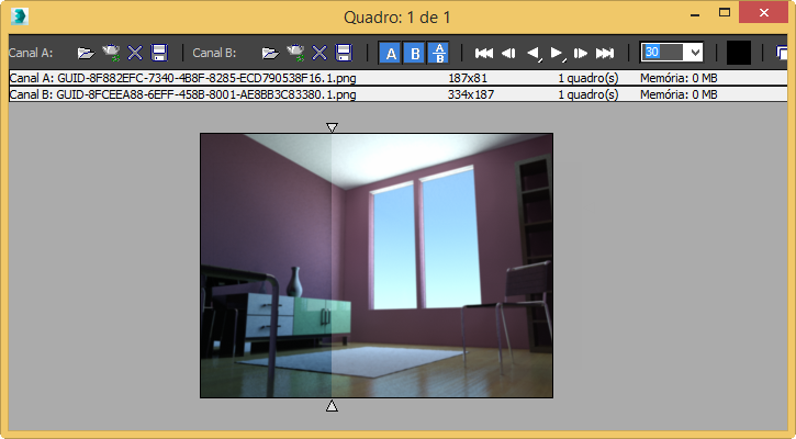

Comparar arquivos de mídia (RAM Player)
O RAM Player carrega imagens e sequências de imagens na RAM e as exibe em taxas de quadros diferentes. O utilitário tem dois canais: A e B. Você pode carregar duas imagens ou sequências diferentes nos canais para exibir ou reproduzir juntos, tornando mais fácil para comparação.
Para definir a posição do divisor entre os dois canais, mostrados como triângulos nas bordas opostas da imagem, arraste a janela de exibição de canais. Para ignorar a animação, arraste com o botão direito do mouse pressionado: para a direita para avançar e para a esquerda para rebobinar.
Canal A/B

Canal A
Quando ativado, mostra o arquivo carregado no canal A. Quando os dois canais estão ativados, os marcadores de divisão de tela aparecem como dois triângulos. Esses marcadores indicam onde o canal A termina e o canal B começa. Você pode mover o divisor com o botão esquerdo do mouse.
Canal B
Quando ativado, mostra o arquivo carregado no canal B. Quando os dois canais estão ativados, os marcadores de divisão de tela aparecem como dois triângulos. Esses marcadores indicam onde o canal A termina e o canal B começa. Você pode mover o divisor com o botão esquerdo do mouse.
Tela dividida na horizontal/vertical
Alterna entre a vista dos dois canais lado a lado ou um sobre o outro.
