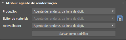

A implementação Atribuir agente de renderização exibe os agentes de renderização atribuídos à produção e as categorias ActiveShade, bem como as ranhuras de amostra no Editor de materiais.
Para cada categoria de renderização, a implementação mostra o nome do agente de renderização atualmente atribuído e o botão que permite alterar a atribuição.
Abra o menu suspenso para alterar a atribuição de agente de renderização. O botão exibe uma caixa de diálogo Escolher agente de renderização.
Por padrão, o agente de renderização da ranhura de exemplo é bloqueado, para ser o mesmo do agente de renderização da produção. É possível desativar o botão de bloqueio para atribuir um agente de renderização diferente para ranhuras de exemplo.
Clique para salvar as atribuições atuais do agente de renderização como padrões para que estejam ativas da próxima vez em que você reiniciar o 3ds Max.
