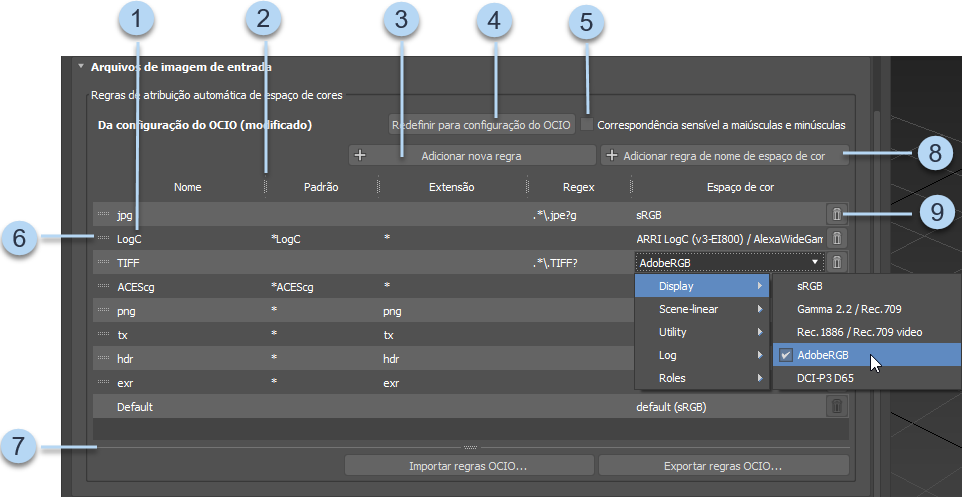

Edite as regras na seção
Arquivos de imagem de entrada das
Configurações de gerenciamento de cores. Essas regras estão disponíveis somente quando é usado um modo de gerenciamento de cores baseado em OCIO. Há três tipos de regras:

- Clique duas vezes em uma célula da tabela para modificar a cadeia de caracteres de Nome, Padrão, Extensão e Regex de uma regra ou o Espaço de cor que ela atribui. Uma regra pode ser básica ou com base em regex, mas não de ambos os tipos; se você definir Padrão ou Extensão, a coluna Regex será automaticamente limpa e vice-versa.
- Arraste um separador vertical no cabeçalho da tabela para redimensionar as colunas.
- Clique em Adicionar nova regra para adicionar outra linha relativa a uma nova regra na parte superior da tabela.
- Se as regras armazenadas no arquivo de configuração OCIO ativo tiverem sido modificadas, clique em Redefinir para configuração OCIO para descartar todas as modificações.
- Defina Correspondência sensível a maiúsculas e minúsculas para controlar se as sequências de caracteres Padrão e Regex são tratadas como sensíveis a maiúsculas e minúsculas ao coincidir nomes de arquivos. A sequência de caracteres de Extensão não é sensível a maiúsculas e minúsculas, a menos que contenha tokens glob; por exemplo, [e][x][r] corresponde a "exr", mas não a "EXR".
- Arraste uma das alças à esquerda de uma linha para reordenar as regras. As regras são testadas em ordem, de cima para baixo. É aplicada a primeira regra que corresponde a um arquivo.
- Arraste a barra horizontal na parte inferior para redimensionar a tabela.
- Clique em Adicionar regra de nome de espaço de cor para adicionar uma regra especial denominada ColorSpaceNamePathSearch que replica a forma como os arquivos de imagem foram atribuídos aos espaços de cor no OCIO v1. Essa ação atribui cada arquivo de textura ao nome de espaço de cor mais longo encontrado em qualquer lugar no caminho e no nome do arquivo. Observe que as correspondências não diferenciam maiúsculas de minúsculas.
- Clique no ícone de lixeira para excluir a regra correspondente.
O nome de uma regra é usado apenas para identificação. Ele é exibido na caixa de diálogo Selecionar arquivo de imagem de bitmap e em outros locais, para indicar qual regra foi responsável pela atribuição automática de um espaço de cor. Cada nome deve ser exclusivo.
Sempre que as regras são alteradas, quaisquer texturas existentes cujo espaço de cor tenha sido definido como Automático são reatribuídas como apropriado. Texturas cujo espaço de cor foi definido manualmente não são alteradas.
