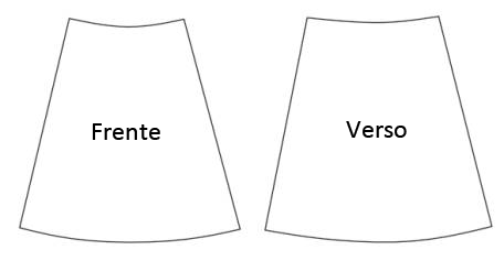

Saia
O modelo mais simples é uma saia com duas partes, tendo uma forma similar na parte frontal e traseira. A forma traseira é um pouco maior do que a frontal, levando em consideração os quadris e as nádegas.
As formas são costuradas na lateral para formar uma saia simples.
A borda inferior de uma peça de vestuário é chamada de bainha. Na modelo da saia, a linha da cintura e a bainha são levemente curvadas. Quando uma pessoa coloca uma saia, a curva aplaina-se na cintura, enquanto a saia cai em dobras na bainha. Como tanto a linha da cintura quanto a bainha são curvas, a saia cai com o mesmo comprimento de todos os lados.

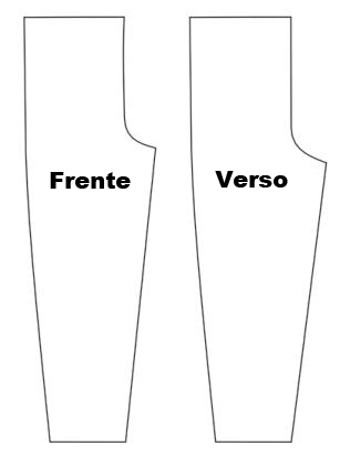

Calças
Um modelo de calça tem uma forma curva na parte superior para acomodar os quadris. A borda reta maior é a costura de fora, enquanto a menor é a costura de dentro. A curva próxima da parte superior ajusta-se em torno da barriga ou das nádegas e na área do cavalo.
Cada peça é cortada duas vezes. As duas peças frontais são costuradas ao longo do cavalo e as duas partes posteriores são costuradas da mesma forma. Em seguida, a parte frontal é anexada à parte posterior nas costuras exteriores e interiores.
