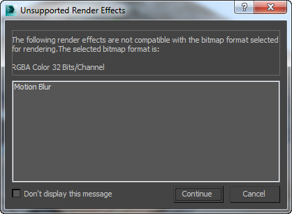

A maioria dos efeitos de imagens renderizadas no 3ds Max não é compatível com a saída de ponto flutuante de 32 bits. Se você renderizar usando um ou mais efeitos não suportados, a seguinte caixa de diálogo é exibida:
Você pode escolher continuar a renderização sem os efeitos não suportados ou cancelar a renderização.
