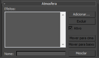

Atmosferas são componentes de plug-in que criam efeitos de iluminação como fogo, névoa, volume de névoa e volume de luz.

Para adicionar um efeito de atmosfera:
Ambiente de renderização.
A caixa de diálogo Ambiente e Efeitos é exibida, com o painel de Ambiente visível.
A caixa de diálogo Adicionar Efeitos Atmosféricos aparecerá.
O efeito foi agora adicionado. Utilize a implementação de Atmosfera para ajustar os parâmetros.

Por exemplo, é possível ter diferentes configurações personalizadas para diferentes tipos de fogo, que poderiam receber o nome de Faísca e você poderia nome Spark e Bola de Fogo.
Ao clicar em Mesclar, a caixa de diálogo Mesclar Efeitos Atmosféricos aparecerá. Selecione uma cena do 3ds Max e clique em Abrir. A caixa de diálogo Mesclar os Efeitos Atmosféricos mostra os efeitos de cena que podem ser mesclados. Selecione um ou mais dos efeitos e, a seguir, clique em OK para mesclá-los na cena.
A lista exibe somente os nomes dos efeitos atmosféricos, mas quando se mescla um efeito, as luzes ou alças associadas a esse efeito também são mescladas. Se um destes objetos está sendo mesclado tiver o mesmo nome que um já existentes na cena, aparece um alerta com as seguintes opções:
