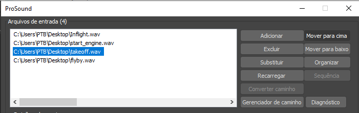

  6. Na caixa de diálogo ProSound grupo Arquivos de entrada, clique em Adicionar.
    A caixa de diálogo Abrir será aberta automaticamente na pasta \sounds, na pasta do seu projeto ativo. Se os arquivos de som flyby.wav, inflight.wav, start_engine.wav e takeoff.wav não estiverem lá, acesse a pasta onde você salvou os arquivos de cena do tutorial do ProSound.
  7. Realce os arquivos de som flyby.wav, inflight.wav, start_engine.wav e takeoff.wav em qualquer ordem e clique em Abrir.
    Os arquivos são exibidos como uma lista no grupo Arquivos de entrada. Embora não seja obrigatório, pode ser útil colocar os arquivos na ordem em que os sons são ouvidos na trilha sonora.
  8. Na lista de arquivos de som do grupo Arquivos de entrada, realce start_engine.wav e clique em Mover para cima quantas vezes forem necessárias até posicionar o arquivo no topo da lista.
  9. Realce takeoff.wav e clique em Mover para cima até que ele fique logo abaixo de start_engine.wav. Utilize Mover para cima para posicionar o arquivo flyby.wav em seguida na lista.

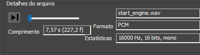

  10. Realce um arquivo na lista e, no grupo Detalhes do arquivo, clique no botão Play para ouvir seu som.
    O grupo Detalhes do arquivo também contém opções que permitem controlar como o arquivo é reproduzido na cena. Você pode, por exemplo, aplicar um ciclo ao arquivo para que ele seja repetido por um número de vezes especificado ou inserir o primeiro e último quadro no qual o som é executado. A opção Ativo permite que você inclua ou exclua o arquivo de som da reprodução.

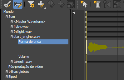

  1. Na hierarquia da visualização de trilhas de Esboço sequencial, expanda a Trilha sonora para exibir a trilha principal e também quatro adicionais, cada uma das quais representando um arquivo de som carregado na cena.
  2. Expanda cada uma das trilhas. Na janela Esboço sequencial, é possível ver a forma de onda do som.
    Uma forma de onda é uma imagem que representa um sinal de áudio, mostrando alterações de amplitude ao longo do tempo. Sons suaves, como passos, produzem um padrão estreito, enquanto sons mais fortes, como o arranhar da perna de uma cadeira, mostram um padrão mais amplo. As formas de onda ajudam a visualizar os eventos em uma gravação de áudio.
    A trilha Master Waveform fornece uma compilação de todas as trilhas.
  3. Recolha a trilha principal para ver apenas as formas de onda e os componentes de volume das quatro trilhas sonoras individuais.

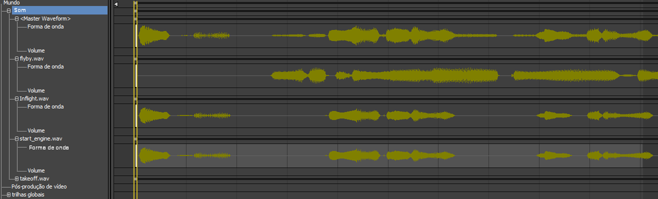

    A primeira, a segunda e a quarta trilha sonora foram gravadas em mono e exibem uma única forma de onda. A terceira trilha sonora, flyby.wav, foi gravada em estéreo e exibe duas formas de onda, uma para o canal esquerdo e outra para o direito.
  4. Reproduza a animação para ouvir os arquivos de som.
    Os segmentos se sobrepõem e produzem um som confuso. É necessário ajustar o tempo para que cada um seja reproduzido em um local lógico na animação.
    Pare a reprodução.

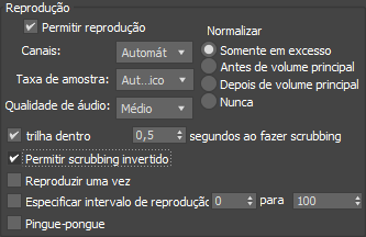

    Por padrão, o áudio é reproduzido para frente quando você reproduz a animação. Quando você a reproduz para trás, não há áudio.
  1. Para ouvir o áudio em reverso durante o scrubbing, realce a Trilha sonora e clique nela com o botão direito do mouse na hierarquia do Dope Sheet. No menu de quadrante, selecione Propriedades. Na caixa de diálogo ProSound grupo Reproduzir, ative Permitir scrubbing invertido.
  2. Tente fazer scrubbing na animação para frente e para trás.
    Agora você pode ouvir todo o áudio da cena em ordem inversa.
