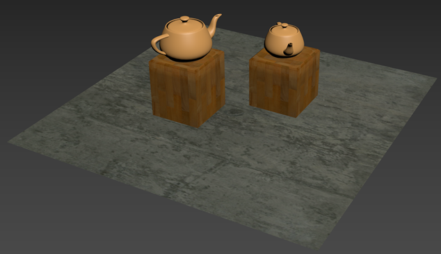

Abra o arquivo de cena denominado materials.max.
Ele está na pasta Tutorials Scene Files\scenes\materials_and_mapping do 3ds Max 2020.
A cena mostra um par de pódios e dois bules. Faltam materiais nos dois bules, e você aprenderá a atribuir esses materiais até o final desta lição.

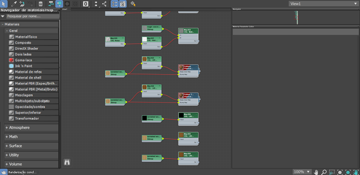

  1. Na barra de ferramentas principal, abra o Editor de material.
    Este é o Editor de material, no qual você pode criar e atribuir novos materiais aos objetos na sua cena.

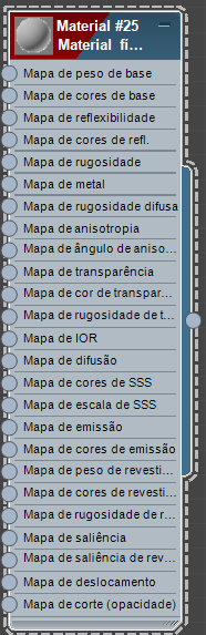

  2. Em Materiais > Geral, selecione Material físico. Os Materiais Físicos são programados para funcionar como itens do mundo real. Na maioria das situações, usar um Material físico é a melhor opção.

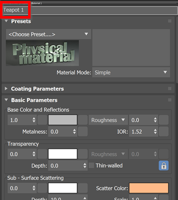

  3. Selecione o Nó de material físico recém-exibido para abrir as opções de material. Renomeie o material "Teapot 1".
  4. Em Cor de base e reflexões, clique na caixa de cor para alterá-la. Altere a cor do bule como preferir.
  5. À direita do ícone de cor, altere a rugosidade para 1.0. Um valor baixo fará com que o bule pareça mais brilhante; com um valor alto, a aparência será opaca.

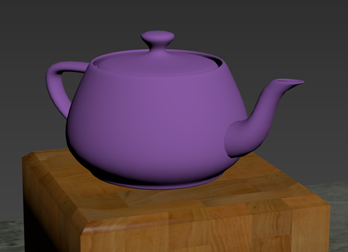

  6. Na Viewport, selecione o bule menor. Na janela Editor de material, selecione Atribuir material à seleção.
    Agora, o Bule tem cor, e seu exterior é do tipo não reflexivo. Ajuste as outras configurações como preferir, nas opções de Material físico. Você pode experimentar várias possibilidades, como tornar o bule transparente ou metálico.

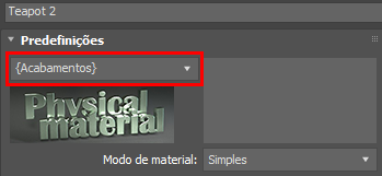

  2. Na seção Predefinição, abra o menu suspenso Escolher predefinição e selecione Alumínio polido.

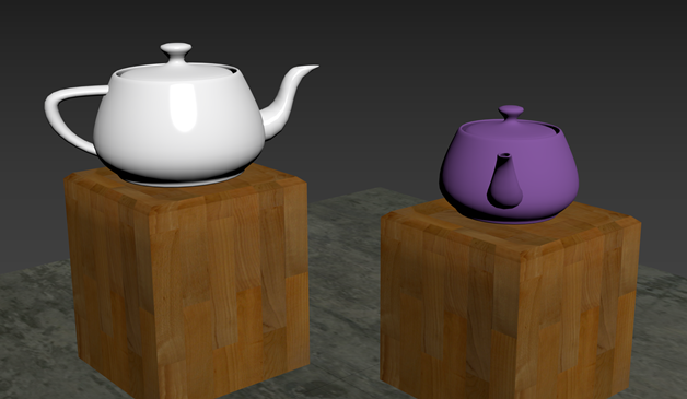

A renderização da cena exibirá os materiais com maior precisão. Para renderizar a cena, posicione a câmera em perspectiva, para que ambos os bules fiquem visíveis, e selecione Renderizar produção.
