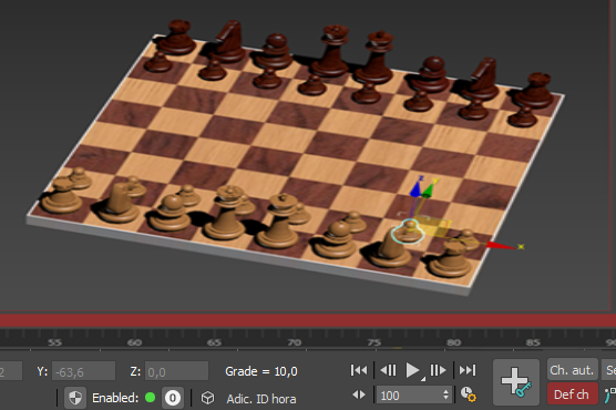

- Na viewport Perspectiva,
selecione o peão na frente do cavalo branco no canto inferior direito. Se a meta-alça de transformação ainda não for exibida, clique com o botão direito e selecione
Mover a partir do menu quadrado.
Peão selecionado e o modo Definir chave ativado
Primeiro, defina uma chave para manter o peão no local, no quadro 0.

- Arraste o controle deslizante de tempo para o quadro 10.
- Com a meta-alça de transformação,
mova o peão para frente duas casas
Posição do peão no quadro 10
- Clique em
(Definir chaves) para definir uma chave no quadro 10.
Uma chave é exibida na barra de trilha no quadro 10.
