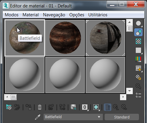

  1. Na barra de ferramentas principal, clique em (Editor de materiais) e, em seguida, no submenu, abra o Editor de material compacto.
    (Um submenu é similar a um menu suspenso, mas com botões ao invés de texto).
    O Editor de material é aberto como uma janela flutuante.
    O Editor de materiais Compact, geralmente é mais conveniente quando desejar simplesmente para atribuir materiais que já foram projetados. O Editor de materiais Slate, que ocupa mais espaço na tela, é mais conveniente e versátil para o projeto de materiais.
    Nota: Se você abrir o Editor de Material Slate por engano, então a partir da barra de ferramentas do Editor de Material, selecione Modos Editor de Material Compacto.

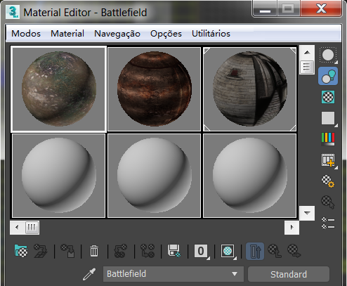

    Por default, o Editor de Material Compacto exibe seis compartimentos de amostras, cada um dos quais é capaz de armazenar um material. Normalmente, você teria vários materiais para escolher, de modo que você pode preferir expandir o número de compartimentos de amostra selecionáveis a partir do editor.
  2. Localize o compartimento de amostra do material Campo de batalha e clique nele.
    Observe que o nome Campo de batalha aparece no campo de Nome de Material abaixo dos compartimentos de amostra.
    Este material já foi construído para você. Ele utiliza uma imagem em bitmap como textura e inclui um mapa de relevo.

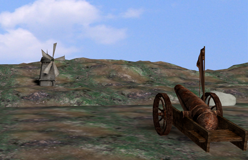

  3. Arraste o material do Campo de batalha de seu compartimento e coloque-o no objeto Campo no Camera001 viewport.
    A viewport agora exibe uma paisagem coberta por grama e sujeira.

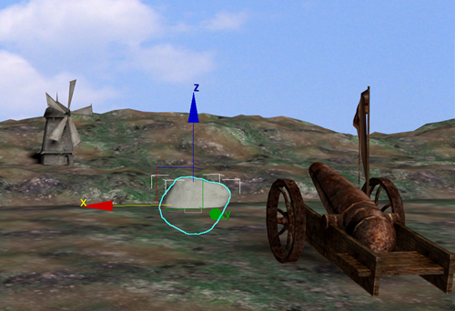

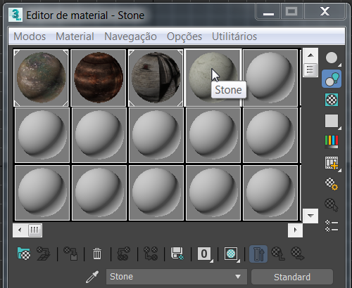

  4. Selecione o objeto de pedra na viewport e, em seguida, arraste o material pedra da ranhura de amostra para o objeto de pedra. A superfície de pedra atualiza-se para um acabamento realista.
    Se no início você não pode ver o compartimento de amostra para o material pedra, clique com o botão direito em um dos compartimentos de amostra e selecione Janelas de Amostra 5 X 3 para exibir mais compartimentos.

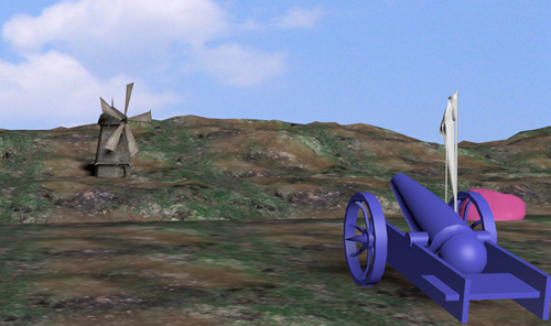

    Todas as peças do canhão foram anteriormente agrupadas em uma única entidade, denominada um conjunto de seleção. Desta forma, quando você seleciona um material, ele é aplicado a todos os componentes no conjunto de seleção em uma única ação.
  1. Na lista suspensa do menu principal de Conjuntos de Seleção Nomeados, selecione Canhão.
    Observe que o canhão agora está selecionado em cada viewport.
  2. No Editor de material, clique no compartimento de amostra Canhão e, a seguir, clique em (Atribuir o material para a seleção).
    Este método é outra forma para aplicar materiais a objetos selecionados.
    A árvore de carvalho e o moinho de vento já tem os materiais aplicados, agora você está pronto para começar a animação da cena.
