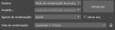

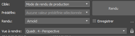

- Na parte superior da janela Configuração de renderização, defina o Agente de renderização como Arnold.

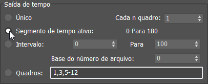

- Em vez de saída do grupo, selecione segmento ativo de tempo. (Se você deixou a configuração como Única, somente o quadro exibido irá renderizar).

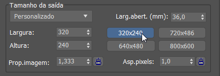

- No grupo Tamanho de saída, altere o padrão (640 x 480) para 320 x 240.
Este tamanho menor tem somente um quarto da área do padrão, tornando muito mais rápida a renderização.

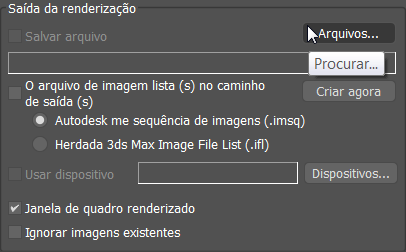

- No grupo de saída da renderização, clique no botão arquivos. (Você pode precisar rolar a barra de rolagem para baixo para ver este controle).
- Na caixa de diálogo Renderizar arquivo de saída, nomeie a animação mybattlefield_attack.avi. Clique em Salvar para salvar a animação para a pasta padrão (normalmente \renderoutput) .

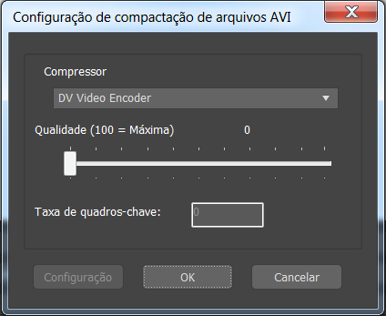

3ds Maxabre uma caixa de diálogo de configuração de Compressão de arquivo AVI.
- Clique em OK para selecionar as configurações padrão.
Nota: Você pode utilizar o menu suspenso do Compressor para selecionar um determinado compressor de vídeo ou codec. As opções disponíveis dependem da configuração de seu sistema. Muitos codecs permitem que você utilize a Qualidade deslizante para ajustar a qualidade da saída (principalmente a resolução de saída). Para o padrão do Codificador de vídeo DV, este controle não está disponível.

- Na parte superior da caixa de diálogo Configuração de renderização, defina a opção Vista de renderização para Camera01.
Sempre verifique para assegurar que você esteja renderizando a viewport correta.
