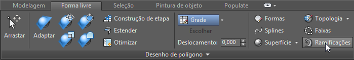

  4. Na fita, clique na guia Forma livre e no painel PolyDraw, clique em (Ramificações).
  5. Shift+ arraste o polígono selecionado para fora, longe do capacete e, a seguir, solte o botão do mouse.
