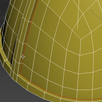

  1. No painel de ferramentas de modelagem de polígonos, ative (aresta) para ir para o nível subobjeto da aresta.
  2. No painel Modificar seleção da faixa de opções, clique em Modo de loop para ativá-lo.
  3. No viewport Perspectiva, clique em uma das bordas do canto interno da tampa do dispositivo de extrusão.
    Isso seleciona todas as bordas do loop.
  4. Ctrl + clique em um das bordas do canto interno da extrusão do cume.
    Isso adiciona o loop da borda à seleção.
  5. Faça o mesmo com os loops de borda equivalentes no outro lado do capacete.
  6. Na implementação Editar bordas do painel Modificar, defina a dobra como 1,0.

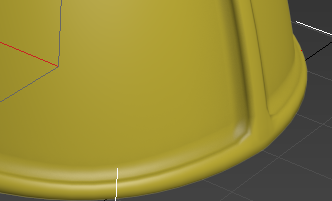

  7. Aplique o modificador OpenSubdiv e, se necessário, pressione F4 para desativar a exibição de bordas de faces.
    A borda interna da extrusão de polígonos é mais afiada, mas poderia ser mais claramente delineada.
    A maneira de fazer isso é aumentar o valor das iterações de OpenSubdiv.
  8. Na implementação Controles gerais do modificador OpenSubdiv, clique na seta para cima do girador da configuração de Iterações.
    O valor muda para 2 e a dobra se torna um pouco mais afiada. Isso acontece porque a resolução adicionada permite uma melhor definição de detalhes finos, como cantos.
  9. Aumente o valor de iterações para 4.
    A dobra agora está nítida o suficiente. Em geral, ao utilizar OpenSubdiv, utilize o menor valor prático de iterações para evitar malhas excessivamente complexas.
