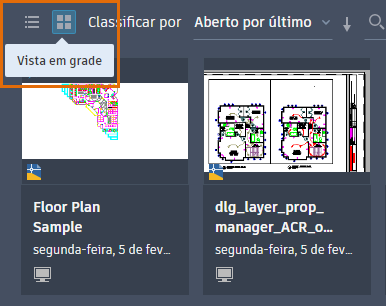

Alterar a visualização da lista de documentos recentes
  - Acima dos documentos, escolha uma Exibição em grade, que mostra miniaturas e texto, ou uma Exibição em lista, que mostra somente texto.

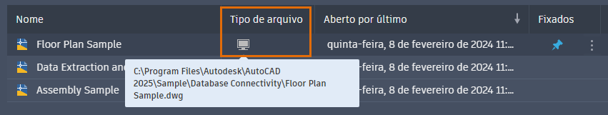

- Em qualquer exibição, passe o cursor sobre o ícone Tipo de arquivo para exibir o caminho de origem do arquivo.

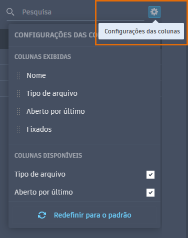

- Configurações de coluna
Na Exibição em lista, o ícone de configurações de coluna (engrenagem) no canto superior direito fornece a capacidade de personalizar a exibição alternando quais colunas são exibidas e a ordem em que são exibidas. As colunas Nome e Fixado são sempre exibidas como a primeira e a última coluna, respectivamente.

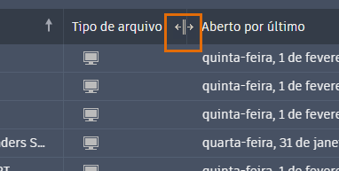

		 Arraste a barra vertical entre os cabeçalhos de coluna para ajustar as larguras de coluna.

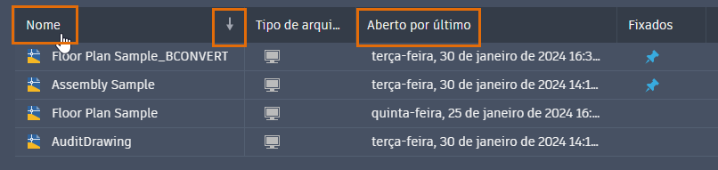

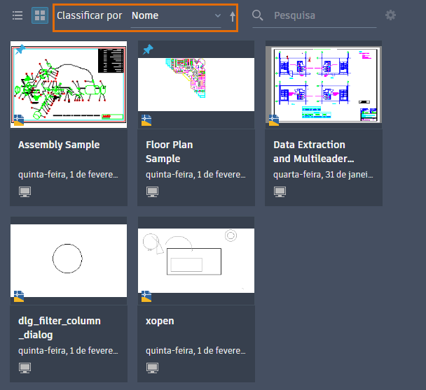

		- Exibição em grade: clique no método de classificação desejado. Clique na seta vertical à direita do método de classificação para reverter a ordem de classificação.
- Exibição em lista: clique no cabeçalho de coluna Nome ou Último aberto para classificar os documentos. Clique na seta vertical à direita do método de classificação para reverter a ordem de classificação.

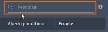

Na Exibição em grade ou na Exibição em lista, digite uma palavra-chave na caixa de pesquisa. As pesquisas ocorrem em tempo real e são executadas em nomes de arquivo, bem como em caminhos de origem.
Nota: A pesquisa requer no mínimo dois caracteres.

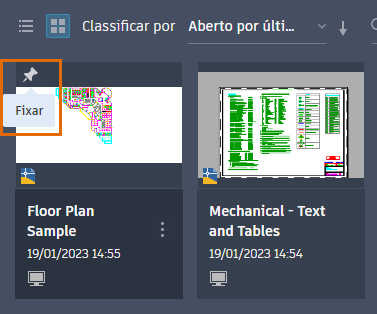

  - Exibição em grade: mova o mouse para a parte superior esquerda da miniatura do arquivo até que o ícone de pino apareça. Clique para fixar o arquivo.

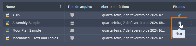

- Exibição em lista: mova o mouse para a coluna Fixado até que o ícone de pino apareça. Clique para fixar o arquivo.

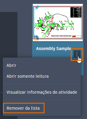

Remover arquivos
  - Clique no menu de três pontos e escolha Remover da lista.
