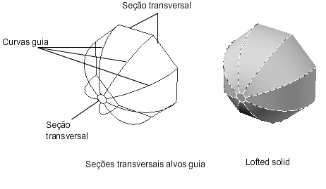

Especifica as curvas guia que controlam a forma do sólido ou superfície elevado. Você pode usar curvas guia para controlar como os pontos são coincididos em correspondência as seções transversais para prevenir resultados indesejados, como rugas no sólido ou superfície resultantes.
Selecione qualquer número de curvas guia para o sólido ou superfície elevado e pressione Enter.

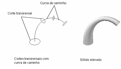

Especifica o caminho único para o sólido ou superfície elevado.
A curva do caminho precisa ter interseção com todos os planos das seções transversais.
