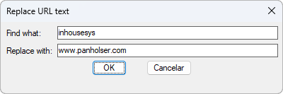

REPURLS (Express Tool)
Localiza e substitui a sequência de texto especificada em um URL usado em hiperlinks anexados a todos os objetos selecionados.
Pesquisa
É possível especificar um URL completo ou parcial. Por exemplo, você pode substituir todas as referências de hiperlink .com por .net ou substituir um URL interno por um URL para um site externo em uma única operação.
