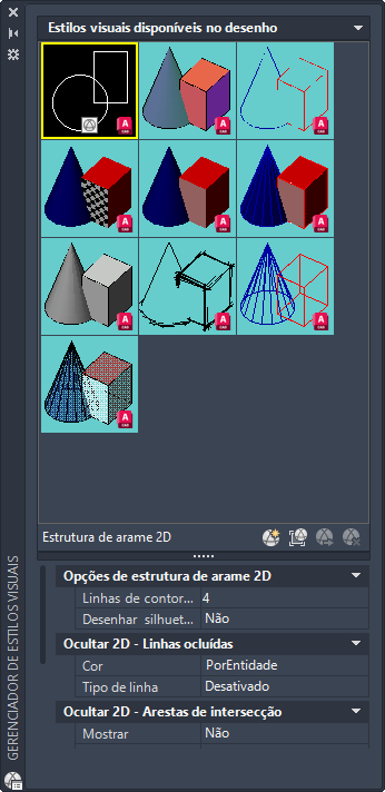

O Gerenciador de estilos visuais tem um painel de imagens de amostra dos estilos visuais disponíveis no desenho e os painéis de propriedades a seguir:
As alterações feitas no painel Estilo visual na faixa de opções, criam um estilo visual temporário, *Current*, que é aplicado à viewport atual. As configurações não são salvas como um estilo visual nomeado.
As seguintes opções são exibidas.
Exibe imagens de amostra dos estilos visuais disponíveis no desenho. As configurações da face, do ambiente e de arestas do estilo visual selecionado são exibidas nos painéis de configuração.
Ícones na imagem de amostra indicam o status do estilo visual:
Oferece acesso por botão a opções usadas com frequência.
Uma nova imagem de amostra é colocada no fim do painel e selecionada.

Fornece acesso por menu para as opções que estão disponíveis a partir dos botões na barra de ferramentas, assim como as seguintes opções adicionais disponíveis apenas no menu de atalho. Clique com o botão direito do mouse na imagem de amostra no painel para acessar o menu de atalho.
