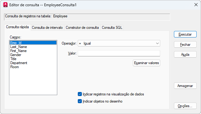

Guia Quick Query (Query Editor)
Desenvolve consultas simples com base em um campo de banco de dados único, operador único e valor único.
Lista de opções
As seguintes opções são exibidas.
Campo
Relaciona os campos da tabela de banco de dados atual, onde é possível selecionar um campo a ser aplicado à consulta.
Operador
Exibe uma lista dos operadores disponíveis que podem ser aplicados à consulta.
Valor
Especifica um valor para o campo utilizado para construir a consulta.
Valores de pesquisa
Retorna uma lista de todos os valores para o campo especificado da tabela do banco de dados na caixa de diálogo Valores da coluna, da qual é possível selecionar o valor desejado.
Indicar registros na visualização de dados
Indica os registros que correspondem ao critério de pesquisa na janela Visualização de dados.
Indicar objetos no desenho
Indica objetos vinculados que correspondem ao critério de pesquisa no desenho atual.
Executar
Emite a consulta finalizada e fecha a caixa de diálogo.
Fechar
Fecha a caixa de diálogo sem emitir a consulta.
Armazenar
Salva a consulta com o desenho atual.
Opções
Abre a caixa de diálogo Visualização de dados e opções de consulta.
