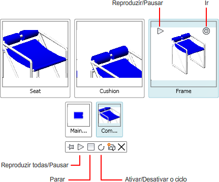

É possível visualizar instantâneos individualmente ou em uma sequência de instantâneos.
 Quando um instantâneo é criado, é possível reproduzir a animação atribuída a ele, utilizando os controles de vista localizados em cada instantâneo ou sequência de instantâneos e o controle do ShowMotion. Os controles de vista disponíveis são:
-  Reproduzir. Inicia a reprodução de um instantâneo ou sequência de instantâneos. Quando o cursor passa sobre a miniatura, o botão Reproduzir é exibido no canto superior esquerdo. O botão Reproduzir reproduz o instantâneo individual ou todos os instantâneos na sequência de instantâneos.
-  Reproduzir todos. Inicia a reprodução de todos os instantâneos em todas as sequências de instantâneos. Os instantâneos são executados da esquerda para a direita, iniciando com a sequência de instantâneos mais à esquerda.
-  Pausar. Pausa a reprodução de um instantâneo ou sequência de instantâneos.
-  Parar. Para de executar o instantâneo atual.
-  Ir. Restaura a vista do modelo atribuído ao instantâneo ou ao primeiro instantâneo em uma sequência de instantâneos.
