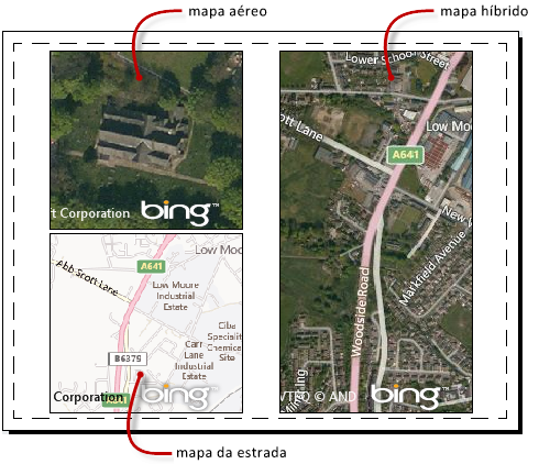

Estilos de mapa
É possível exibir o mapa como uma imagem de satélite (Esri Imagens) ou como uma imagem vetorial (Esri OpenStreetMap). Se a área de desenho for dividida em várias viewports, cada viewport poderá ter um estilo diferente de mapa.
Nota: À medida que fazemos a transição para os mapas da Esri, não será possível criar nenhuma nova conexão de mapa do Bing com base na versão mais recente. Os desenhos com conexões existentes aos mapas do Bing ainda são suportados, mas quaisquer alterações necessárias nos mapas do Bing exigirão uma mudança para os mapas da Esri. Você pode observar pequenas diferenças na medição devido a diferentes origens de dados.
