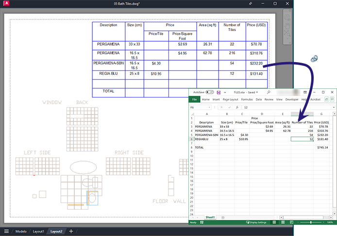

Uma tabela pode ser vinculada aos dados em um arquivo CSV ou Microsoft Excel (XLS ou XLSX). É possível vincular toda uma planilha, uma linha individual, uma coluna, uma célula ou faixas de células ao Excel.
Nota: O Microsoft Excel precisa estar instalado para o uso de vínculos de dados do Microsoft Excel.
Você pode trazer dados do Microsoft Excel para uma tabela em uma das três seguintes formas:

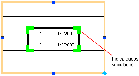

Uma tabela que contém vínculos de dados exibe indicadores em torno das células vinculadas. Se você passar o cursor sobre o vínculo de dados, as informações sobre o vínculo de dados serão exibidas.
Se uma planilha vinculada tiver sido alterada, adicionando uma linha ou coluna, a tabela no desenho poderá ser atualizada adequadamente com as alterações usando o comando ATUALIZARVINCULODADOS. Da mesma forma, se uma alteração for efetuada em uma tabela no desenho, será possível atualizar a planilha vinculada usando o mesmo comando.
