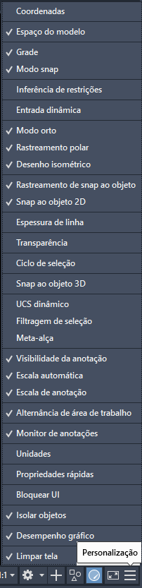

Quando a variável de sistema COORDS está definida como 3, a barra de status exibe a latitude e a longitude.
  1. Clique com o botão direito do mouse na exibição de coordenadas localizada na extremidade esquerda da barra de status ( Pesquisa).
  2. Selecione Geográfico.
    Nota: Essa opção só ficará disponível se o arquivo de desenho contiver os dados de localização geográfica.
Nota: Se a Exibição de coordenadas não for exibida na barra de status, clique no botão Personalização na barra de status e selecione Coordenadas.
