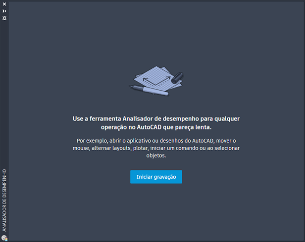

DESEMPANALISE (comando)
Abre a paleta Analisador de desempenho, na qual é possível diagnosticar operações no AutoCAD que parecem lentas ou sem resposta.
Pesquisa
O Analisador de desempenho pode ajudar a diagnosticar operações no AutoCAD que parecem lentas ou sem resposta.
Nota: O Analisador de desempenho deve ser executado com privilégios de administrador. Por razões de segurança, é sempre importante voltar a operar o computador com privilégios limitados.
Iniciar gravação
Inicia o gravador do Analisador de desempenho.

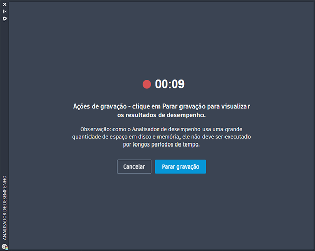

Parar gravação
Para o gravador do Analisador de desempenho e exibe os resultados.
Cancelar
Cancela a gravação atual e redefine para a opção Iniciar gravação.
