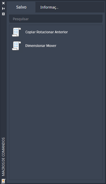

Guia Salvas (paleta Macros de comando)
Lista as macros de comando salvas que foram anteriormente exibidas como informações de macros na guia Informações.
COMANDOMACROS (comando) Pesquisa
É possível usar ou editar as macros de comando nessa guia. As macros de comando ajudam a reduzir as tarefas repetitivas e a melhorar os fluxos de trabalho. Conforme você usa o produto, novas recomendações de macros de comando na forma de informações de macros podem ser encontradas e salvas na guia Informações.
Lista de opções
As seguintes opções são exibidas.
Pesquisar
Filtra a lista Macros de comando com base na sequência de texto inserida.
A sequência de texto inserida é comparada com os nomes de todas as recomendações de macros de comando salvas.
Lista de macros de comando
Lista de macros de comando anteriormente salvas na guia Informações.
Menu contextual de macros de comando
Esse menu contextual é exibido ao clicar com o botão direito do mouse ou ao executar um clique secundário sobre uma macro de comando.
Estas opções estão disponíveis nesse menu:
  • Editar macro – Exibe o Editor de macros de comando e permite editar a macro de comando.
  • Adicionar à faixa de opções – Adiciona a macro de comando como botão à guia Automação na faixa de opções.
  • Renomear – Edita o nome da macro de comando. Use a opção Editar macro para editar todas as propriedades da macro de comando.
  • Excluir – Remove a macro de comando da guia Salvas da paleta Macros de comando, mas não da faixa de opções ou de outro lugar onde ela possa ter sido adicionada à interface do usuário.
  • Executar macro – Executa a sequência de caracteres de macro atribuída à macro de comando.
  • Editar na CUI – Abre a macro de comando para edição no editor Personalizar interface do usuário (CUI).
