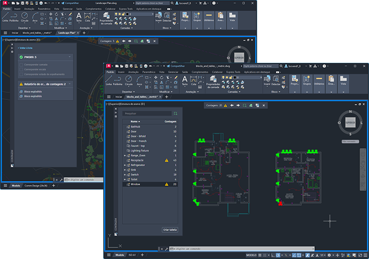

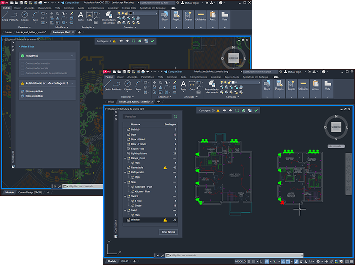

- Contar as instâncias de um único objeto. Clique com o botão direito do mouse em um único bloco ou objeto e selecione Contagem. A seleção de vários blocos ou objetos geométricos (linha, círculo, arcos etc.) para contagem é considerada uma combinação e contada como uma. O recurso Contagem procurará as mesmas entidades na mesma forma e no mesmo relacionamento espacial para contar como uma instância.
- Contar as instâncias de todos os blocos. Use a paleta Contagem para visualizar e gerenciar todos os blocos contados no desenho atual.
- Contar objetos e blocos em uma área. Clique com o botão direito do mouse no desenho e selecione Contagem. Especifique uma série de pontos ou selecione um limite válido para definir a área de contagem. Um objeto de limite válido deve ser uma polilinha fechada que consiste em segmentos de linha e não efetua a interseção com si mesmo.
