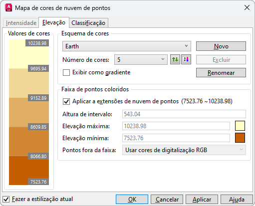

Edita as configurações de esquema de cores para estilizações de nuvem de pontos de Elevação.
MAPACORNUVPONTOS (comando) Pesquisa
As estilizações de Intensidade, Elevação e Classificação colorem uma nuvem de pontos com base nos dados de pontos relevantes na nuvem de pontos. É possível selecionar os esquemas de cores predefinidas como “Espectro” ou “Terra”, ou criar seus próprios esquemas. É possível atribuir o mesmo esquema de cores a Intensidade e Elevação, ou atribuir um esquema diferente a cada um. Classificação tem um conjunto independente de esquemas.
As seguintes opções são exibidas.
Exibe a faixa de valores de cores que será aplicada à nuvem de pontos. Clique em uma cor aqui para alterá-la.
Relaciona todos os layouts definidos no desenho. Selecione um esquema de cores predefinido ou crie o seu próprio.
Especifica o número de cores para um esquema de cores.
		  Inverte a ordem das cores nos valores de cores.
		  Redefine os valores de cores com base na primeira e na última cor.
Especifica se deseja aplicar a faixa de cores como um gradiente ou como faixas de cores diferentes.
Define a faixa para os valores de elevação do maior e menor valores na nuvem de pontos.
Define o intervalo de elevação para cada cor dos valores de cores. Quando você altera esse valor, a Elevação máxima é recalculada.
Define o valor máximo de elevação para o qual o esquema de cores é mapeado. Quando você altera esse valor, a altura do intervalo é recalculada.
Define a elevação mínima para a qual o esquema de cores é mapeado. Quando você altera esse valor, a altura do intervalo é recalculada.
Define a exibição para pontos com valores maiores ou menores do que o intervalo especificado.
