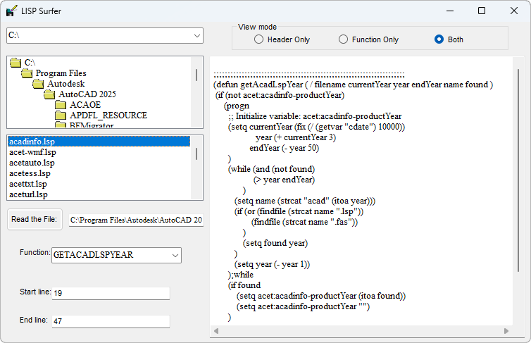

Insira LSPSURF para exibir a caixa de diálogo Surfer LISP:
Nota: LSPSURF não funciona corretamente com código que utiliza os comentários embutidos.
Caixa de diálogo Opções
Read the file Lê no arquivo AutoLISP selecionado
Function Permite que a função seja selecionada para exibição
Start line Exibe o número da linha da primeira linha da função
End line Exibe o número da linha da última linha da função
Header Only Somente o cabeçalho da função é exibido
Function Only Somente o código de função será exibido
Both A função de cabeçalho e o código serão exibidos
