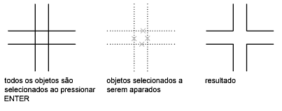

Se você não desejar especificar um limite e pressiona Enter no prompt Selecionar objetos, todos os objetos exibidos se tornam desenho potenciais.

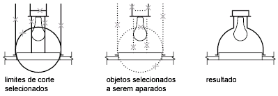

É possível aparar objetos de forma que eles terminem precisamente nas arestas dos objetos selecionados. Um objeto também pode ser um dos limites de recorte e um dos objetos a serem aparados. Por exemplo, na instalação de iluminação ilustrada, o círculo é uma aresta de recorte para as linhas de construção e está também sendo aparado.

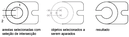

Quando você apara vários objetos, os diferentes métodos de seleção podem ajudá-lo a escolher os limites de recorte e objetos a serem aparados em cada momento. No exemplo seguinte, os limites de recorte são selecionados utilizando-se uma seleção por intersecção.

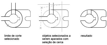

O exemplo seguinte utiliza um método de seleção de cerca para selecionar uma série de objetos a serem aparados.
É possível aparar objetos pela interseção mais próxima com outros objetos. Ao invés de selecionar limites de recorte, pressione Enter. Então, quando você seleciona os objetos a aparar, os objetos mais próximos exibidos agem como limites de recorte. Neste exemplo, as paredes são aparadas de forma que elas se interceptem suavemente.

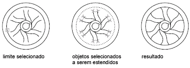

É possível estender os objetos de forma que eles terminem precisamente nas arestas de limite definidas por outros objetos. Neste exemplo, você estende precisamente as linhas até que toquem em um círculo, que é a aresta de limite.

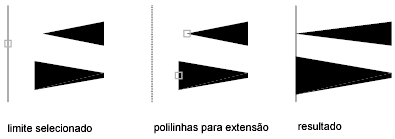

Aparar polilinhas largas 2D e estender suas linhas de centro. As extremidades das polilinhas largas são sempre quadradas no final da polilinha, não arredondadas nem em diagonal.
Se você aparar ou estender um segmento de polilinha 2D cônico, a largura da ponta estendida será corrigida para o formato cônico original no novo ponto final, caso seja possível. Caso contrário, a largura final é forçada para 0, um ponto agudo.
