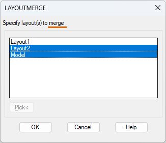

Especifique os layouts de origem a serem mesclados:

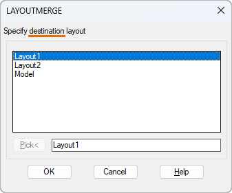

Selecione o layout de destino no qual deseja mesclar ou insira um nome para o novo layout:

Especifique layouts para mesclar ou [?]: layout1,layout2 Insira nomes de layout e/ou caracteres curinga separados por vírgulas
Especifique o layout de destino ou [?]<Modelo>: especifique um nome de layout existente ou insira um novo nome para criar um novo layout
Excluir layouts não usados? <S>:
Cada layout mesclado terá uma vista correspondente salva no layout de destino e será marcado com um retângulo e um texto de identificação na camada DEFPOINTS.
Nota: IDs de manipulador de objeto são alterados para todos os objetos mesclados.
