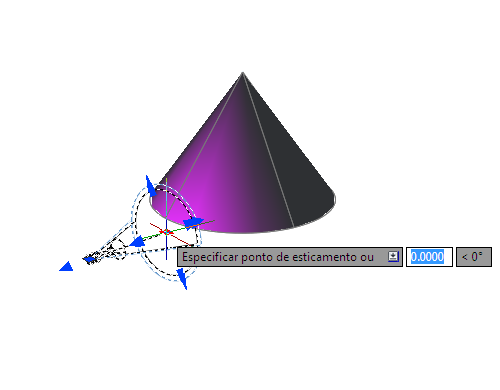

Propriedades de luz de spot: iluminação e enfraquecimento
 Quando a luz de um spot recai sobre uma superfície, a área de iluminação máxima é cercada por uma área de menor intensidade.
-  Ângulo do cone de iluminação. Define a parte mais brilhante de um feixe de luz. Também conhecido como o ângulo do feixe.
-  Ângulo do cone de enfraquecimento. Define o cone completo da luz. Também conhecido como ângulo do campo.
-  Área de decaimento rápido. Consiste da região entre os ângulos de iluminação e enfraquecimento.
Quanto maior a diferença entre os ângulos de iluminação e enfraquecimento, mais suave será a aresta do feixe de luz. Se os ângulos de iluminação e enfraquecimento forem quase iguais, a aresta do feixe de luz será intensa. Ambos os valores podem variar de 0 a 160 graus. Também é possível ajustar estes valores diretamente com as alças Iluminação e Enfraquecimento.
