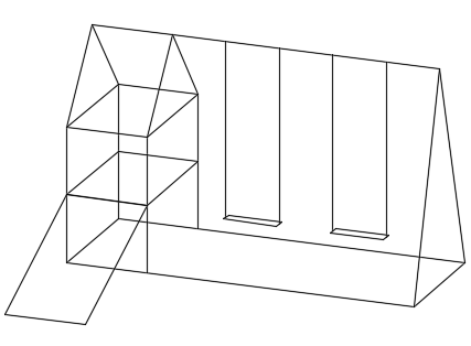

Um modelo de estrutura de arame 3D é uma aresta ou uma representação do esqueleto de um objeto do mundo real.
		Modelos de estrutura de arame 3D consistem de pontos, linhas, arcos, círculos e outras curvas que definem as arestas ou as linhas de centro dos objetos.

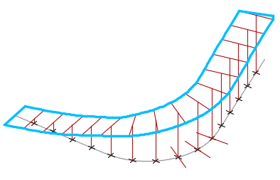

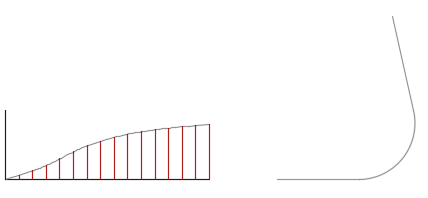

		 Às vezes, é mais fácil começar com um modelo de estrutura de arame. Ele também pode ser útil como geometria de referência para modelos sólidos e de superfície. Por exemplo, considere uma estrada que se eleva enquanto faz um curva. A alteração na elevação não é linear e a curva está em um raio constante como ilustrado abaixo.
		As linhas de construção em forma de T igualmente espaçadas fornecem pontos para uma aresta de spline em B interior e exterior para a estrada. A parte superior de cada T pode ser inclinada ou com coroa.
		A partir daí, as splines podem ser usadas para criar um sólido 3D para renderização, para cortar ou preencher cálculos ou para cálculos de engenharia estrutural.
