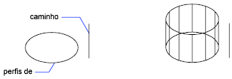

Especifica o caminho de extrusão com base em um objeto selecionado. O caminho é movido para o centróide do perfil. O perfil do objeto selecionado sofre extrusão ao longo do caminho escolhido para criar sólidos ou superfícies.
O caminho não deve se situar no mesmo plano do objeto, nem o caminho deve ter áreas com curvatura pronunciada.
A extrusão começa no plano do objeto e mantém sua orientação relativa ao caminho.
Se o caminho contiver segmentos que não sejam tangentes, uma extrusão do objeto será efetuada ao longo de cada segmento e, em seguida, fará a junção ao longo do plano seccionando o ângulo formado pelos segmentos. Se o caminho for fechado, o objeto deverá se situar no plano da mitra. Isso faz com que as seções inicial e final do sólido correspondam. Se o objeto não estiver no plano da mitra, o objeto é rotacionado até que ele esteja sob o plano da mitra.
