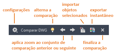

Exibe configurações e comandos ao comparar um desenho com seu desenho atual.
Quando uma operação de comparação é iniciada, a barra de ferramentas Comparar DWG é exibida.
Estão disponíveis os seguintes controles.

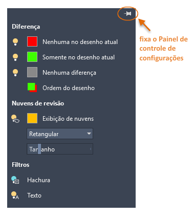

O painel Configurações controla que tipos de diferenças são exibidos, as nuvens de revisão, se os objetos de hachura ou de texto são exibidos e quais cores são usadas. No caso de alterações frequentes, é possível fixar o painel Configurações para tornar mais conveniente o acesso. Para obter mais clareza, foram usadas cores amigáveis para daltônicos na imagem a seguir.
Ativa ou desativa a exibição do resultado da comparação no desenho atual.
Aplica zoom em cada conjunto de alteração sucessivo no desenho atual.
Inicia o comando IMPORTARCOMPARACAO. Quando você seleciona objetos no prompt, somente os objetos que ainda não estão em seu desenho atual são selecionáveis. Isso fornece uma forma confiável de limitar os objetos que estão sendo importados aos objetos que são exclusivos do desenho da comparação.
Inicia o comando EXPORTARCOMPARACAO. Exporta os resultados da comparação para um novo arquivo de desenho, chamado desenho de instantâneo. A barra de ferramentas Instantâneo de Comparar DWG será exibida sempre que você abrir um desenho de instantâneo.
Essa barra de ferramentas é similar à barra de ferramentas Comparar DWG, fornecendo um painel Configurações e os controles Anterior e Próximo.
Inicia o comando FECHARCOMPARACAO, que sai da comparação no desenho atual.
