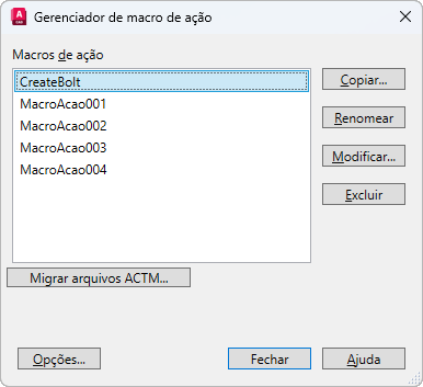

Gerenciador de macro de ação
Copia, renomeia, modifica, exclui ou migra os arquivos de macros de ação.
Os arquivos de macros de ação gravadas (ACTMX) são listados no Gerenciador de macro de ação.
Lista de opções
As seguintes opções são exibidas.
Copiar
Cria um cópia duplicada de uma macro de ação.
Renomear
Renomeia uma macro de ação.
Modificar
Exibe a macro de ação selecionada na caixa de diálogo Macro de ação.
Excluir
Move o arquivo de macros de ação (ACTMX) selecionado para a lixeira do Windows. É possível selecionar e excluir uma ou mais macros de ação.
Migrar arquivos ACTM
Exibe uma caixa de diálogo de navegação de arquivos que permite selecionar a localização dos arquivos ACTM, criados no AutoCAD 2024 ou em uma versão anterior, para copiar e migrar para o formato de arquivo ACTMX.
Opções
Exibe a caixa de diálogo Opções (guia Arquivos), onde é possível localizar os caminhos usados para gravar e reproduzir os arquivos (ACTMX).
Fechar
Caixa de diálogo Fechar o Gerenciador de macro ação.
