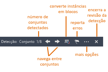

Exibe várias opções e controles que permitem navegar e gerenciar os conjuntos de objetos detectados.
Quando você estiver no modo de revisão, a barra de ferramentas Revisão de detecção é exibida na parte superior da área de desenho.
Estão disponíveis os seguintes controles.
Exibe o número do conjunto atual junto com o número total de conjuntos detectados.
Realça o conjunto anterior ou seguinte, permitindo uma revisão eficiente dos objetos detectados.
Exibe a caixa de diálogo Converter, que pode ser usada para converter as instâncias realçadas em blocos.
Exibe uma lista de possíveis erros dentro do conjunto atual de objetos detectados. A emissão de relatórios desses erros contribui para o aprimoramento contínuo do desempenho e da precisão do serviço de aprendizado de máquina.
Exibe opções adicionais para gerenciar o conjunto atual.
Especifica uma instância diferente no conjunto a partir do qual é criada uma nova definição de bloco. |
Remove as instâncias selecionadas do conjunto. |
Fecha a barra de ferramentas Detecção e encerra a revisão de detecção.
