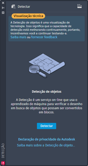

DETECÇÃO (comando)
A paleta Detecção fornece opções para analisar o desenho e revisar os objetos identificados para conversão de bloco.
Detecção
  Inicia o processo de detecção de objetos. Clique em
 para parar o processo de detecção contínuo e iniciar uma nova detecção.
Configuração de unidades
  Exibe a caixa de diálogo Unidades do desenho, que permite definir a escala de inserção apropriada para otimizar os resultados da detecção.
Nota: Para aprimorar a precisão da detecção e garantir o alinhamento adequado dos objetos com suas cotas corretas, é recomendável definir o desenho com unidades do mundo real antes de iniciar a detecção.
Revisar objetos
  Ativa o modo de revisão de detecção e exibe a barra de ferramentas Detecção.
