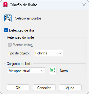

Caixa de diálogo Criação do limite
LIMITE (comando) Pesquisa
Lista de opções
As seguintes opções são exibidas.
Selecionar pontos
Determina um limite dos objetos existentes que formam uma área fechada ao redor de um ponto específico.
Detecção da ilha
Controla se o comando LIMITE detecta todos os limites internos fechados, chamados de ilhas, além dos objetos que circundam o ponto de seleção.
Tipo de objeto
Controla o tipo do novo objeto de limite. LIMITE cria o limite como uma região ou um objeto de polilinha.
Nota: A variável de sistema PLINETYPE controla o tipo de polilinha 2D criado quando Tipo de objeto é definido como Polilinha.
Conjunto de limites
Define o conjunto de objetos que LIMITE analisa quando define um limite de um ponto especificado.
Viewport atual
Define as configurações de limite de todas as extensões no viewport atual. Selecionando essa opção qualquer configuração de limite atual é descartado.
Novo
Solicita que você selecione os objetos que definem o conjunto de limite. LIMITE inclui somente os objetos que podem ser usados para criar uma região ou polilinha fechada quando uma nova configuração de limite é construída.
Para obter mais informações sobre as opções nessa caixa de diálogo, consulte HACHURA.
