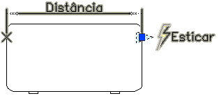

Quando você seleciona um parâmetro, alça ou ação no Editor de bloco, seus objetos associados são realçados. Isso é denominado realce de dependência. É possível ativar ou desativar o realce de dependência.
O exemplo a seguir mostra como o realce de dependência cria um efeito de auréola para o parâmetro associado (legendado como Distância) e ação (legendado com Esticar), quando se seleciona a alça personalizada no Editor de bloco.
A tabela a seguir mostra o que é realçado quando um elemento é selecionado no Editor de bloco.
