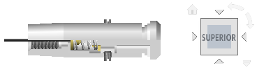

Também é possível clicar e arrastar a ferramenta ViewCube para alterar a orientação da vista de um modelo para uma vista personalizada que não seja uma das vinte e seis partes predefinidas. Se você arrasta a ferramenta ViewCube para uma das orientações predefinidas e ela está definida para efetuar o snap para a vista mais próxima, a ferramenta ViewCube rotaciona para a orientação predefinida mais próxima.
O ViewCube altera a orientação da vista em torno do conjunto de seleção do ponto de giro.

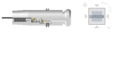

Quando se visualiza um modelo de uma das vistas de face, dois botões de seta de rolagem são exibidos perto do ViewCube. Utilize as setas de rolagem para rotacionar a vista atual 90 graus no sentido horário ou anti-horário em volta do centro da vista.
Quando a ferramenta ViewCube está ativa durante a exibição de um modelo de uma das vistas de face, quatro triângulos ortogonais são exibidos perto do ViewCube. Utilize estes triângulos para alternar para uma das vistas de face adjacentes.
