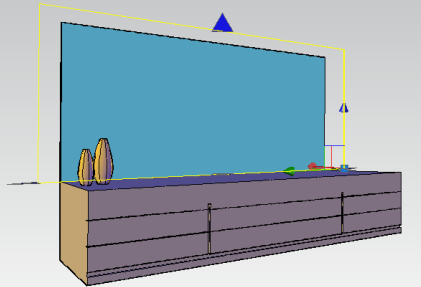

Usar a meta-alça de mapeamento para ajustar a textura
 Se desejar efetuar ajustes adicionais a um mapa material, é possível usar a meta-alça de mapeamento para mover ou rotacionar o mapa de textura no objeto. Para exibir, selecione um objeto texturizado e insira MAPEARMATERIAL.
Ajustar, mover e girar a textura ao arrastar os eixos da meta-alça.
